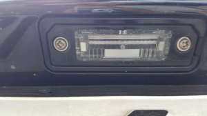

Hallo liebe Leute!
Ich muss diesen Thread auch mal nutzen, da ich auch etwas ratlos bin, welche Original VW Leuchten ich nun einsetzen kann.
Zum Auto:
VW Passat CC MJ2012 (also letzte Baureihe vorm Facelift)
Aktuell ist die originale Kennzeichenbeleuchtung mit der Teilenummer 1J6 943 021 B
verbaut.
Meine Frage jetzt: Passt die Beleuchtung mit der Teilenummer 1K8 943 021 C
von der Passform Plug&Play?
Wundere mich generell, dass dort noch quasi eine Beleuchtung aus Golf4 Zeiten verbaut ist...
Einige sagen, dass es wohl auch keine Fehlermeldung im Boardcomputer geben soll, weil kein Bordnetzsteuergerät mehr verbaut ist...wie wahrscheinlich wird das sein?
Beste Grüße
Sven
