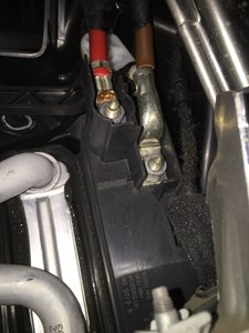

Vielen Dank, dieser Beitrag hat beim wechseln sehr geholfen. Musste zwar an den Verkleidungen rumbiegen, damit ich den Zuheizer rausziehen bzw. reinschieben konnte, aber eigentlich passte die Beschreibung in allen Punkten.
Hier noch ein Bild zur Polarität des Zuheizers. Ist eigentlich mit + und - gekennzeichnet, sieht man nur leider sehr schlecht.
Gruß alcapon99

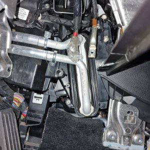

Ich war an meinem auch dran nur kriege ich es nicht raus geschoben weil einiges im Weg steht . Ich hoffe ihr könnt mir da helfen 😥.
