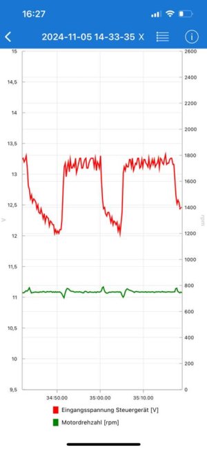

Habe das mal mit dem OBD-Dongle geloggt: Nach loslassen des Gaspedals steigt die Spannung von 12,x auf 13-14,x an. Und am höchsten Punkt der Spannung fällt die Drehzahl unter 700u/min und beginnt zu schwanken. Kann die Lichtmaschine solche Schwankungen verursachen?

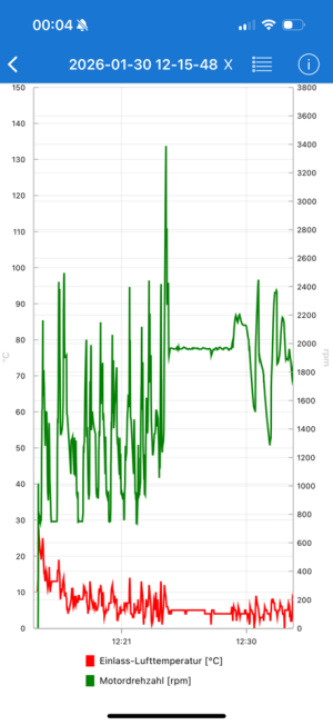

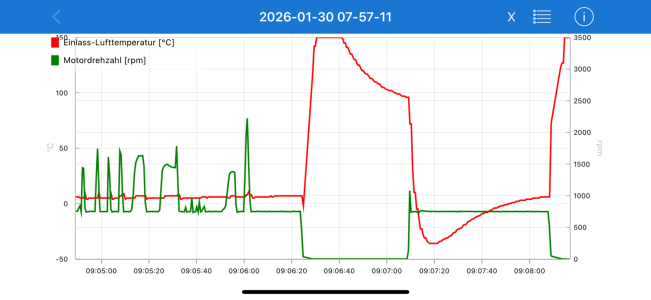

Ich bin derzeit in Richtung Luft bzw. Lufttemperaturen in der Fehlersuche. Ich habe die Lambdasonde geloggt. Im Schubbetrieb Motor liegt das Kraftstoff/Luftgemisch bei 16 (Was völlig richtig ist, da kein Diesel eingespritzt wird). Beim Vollgas liegt der Wert bei 1,1 bis 1,2, auch ok! Bei kaltem Motor liegt das Kraftstoff-/Luftgemisch bei 2,x. Sprich viel Diesel wird benötigt, da evtl. Luft „fehlt“? wenn der Motor warm ist und nicht mehr so vibriert, liegt der Wert bei 3,8, fast bei 4. Das könnte auch die Erklärung sein, warum die Injektoren „drei mal so viel“ eingespritzt haben bzw. die neuen das auch machen (das habe ich noch nicht überprüft). Und das würde auch das Nageln erklären.
Fun Fact: habe die 4x alten Injektoren verkauft, der Käufer wusste das auch. Bei ihm liefen die Injektoren einwandfrei.

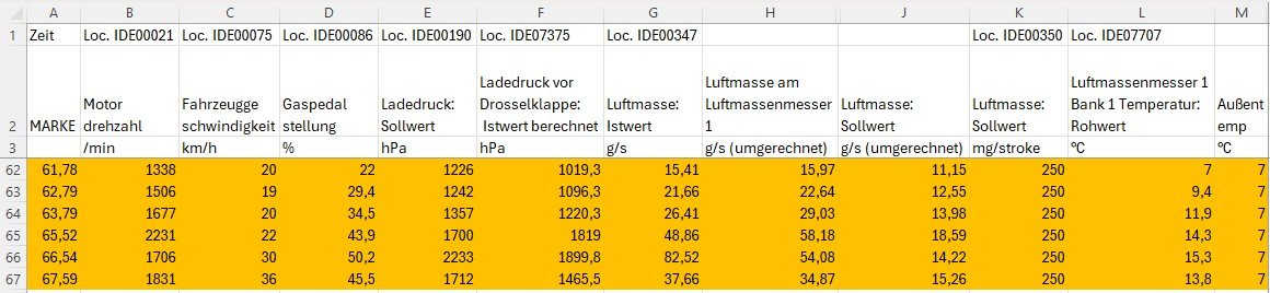

Hier mal ein Auszug aus den VCDS Logwerten Luftmassenmesser (Temperatur und Masse) sowohl Ladedruck. Interessant sind halt die Lastenwechsel bzw. Gaspedalstellung und die damit verbundenen Schwankungen in der Einlasstemperatur. Ladedruck hängt manchmal dem Soll hinterher, aber das kann auch der Abtastrate geschuldet sein. Beim nächsten Auszug ist Ladedruck Soll = Ist.
