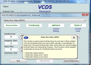

Hallo zusammen,
ich habe das gleiche Problem wie hier beschrieben.
Nach 15000 km waren die Beläge hinten komplett runter, der Bremsstaub an den Felgen hinten ist deutlich höher als vorne, ebenso wie die Temperatur der Bremsen hinten und der Felgen. Nun bin ich auf folgende Einstellung im Bremsensteuergerät getroffen, Bild im Anhang.
Der Passat hat wohl eine Funktion, welche als "Bremsenwischen" bezeichnet wird.
Hier wird aufgrund von Scheibenwischerbetätigung (automatisch oder manuell) der Bremsbelag angelegt um die Bremsscheibe zu "wischen".
Man kann das abschalten, Stufe 1 oder Stufe 2 einstellen.
Aber warum das Problem erst nach dem ersten Belagwechsel auftritt ist mir noch nicht bekannt.
110,8 KB

Die Funktion des Scheiben Wischens wollte ich ebenfalls noch per VCDS deaktivieren .
