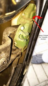

Auch wenn das hier schon etwas älter ist....
Türpappe, Aggregatträger ausbauen, GEHT bei geschlossener Tür, die Schraube unten bekommt man auch raus.
Mit ZV "öffnen" und den im Bild markierten Pinöpel zur hinteren Türkante durchdrücken und schwupps - ist die Tür auf.Tuer entriegeln.jpg
Dies war hinten rechts.
LG, Udo
