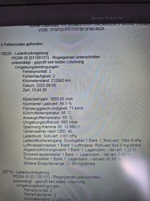

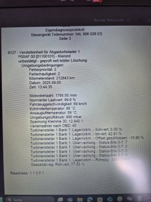

Ich hab aktuell ein Problem bei meinem Passat 2.0 TDI BJ 2017. Dieser geht sporadisch bei Lastabruf in den Notlauf. Glühspindel blinkt und nach Neustart ist der Fehler weg.
Er zeigt 3 Fehlermeldungen im Speicher an.
1. und 2. Fehler (19225 und 25710) P0299 Ladedruckregelung Regelgrenze unterschritten
3. Fehler P00AF Verstelleinheit für Abgasturbolader1 klemmt

Ich weiß nicht mehr weiter. Hatte jemand schon eine solche Konstellation bzw. hat jemand noch Tipps bzw. Ratschläge für das weitere Vorgehen?
Danke im Voraus für eure Mühen.
