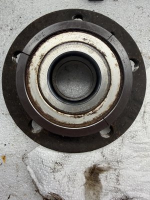

So, Ursache gefunden - Problem gelöst . Wichtig: ich rede von der "kleinen" Reifendruckkontrolle, die ausschließlich über die Drehzahlabweichungen der Räder funktioniert (ohne Drucksensoren in den Felgen).
Bei meinem Fahrzeug waren die Ursache defekte (gerissene) Geberräder für die hinteren ABS-Sensoren.
Die waren wahrscheinlich schon länger marode, aber in dem Augenblick als ich nach dem Winterreifenwechsel die "Set-Taste" gedrückt habe, kam die Software im Lernmodus wohl nicht mehr mit den kruckeligen Signalen klar. Ich weiß nicht wie lange so ein Lernzyklus dauert, aber der Wagen muss dafür sicher eine gewisse Strecke ohne starke Kurven und mit wenig Brems-/Beschleunigungsevents fahren, zu schnell darf man wahrscheinlich auch nicht sein (Schlupf der Antriebsräder).
So passiertes es, dass immer nach ein paar Fahrzyklen die Meldung kam "Reifendruckkontrollsystem zur Zeit nicht verfügbar", ein Fehlerspeichereintrag im ABS-Steuergerät war dazu auch abgelegt. Jetzt läuft es wieder.
Die Sensorringe könnte man einzeln kaufen (ca. 7€ über Daparto), aber man benötigt dann noch die Zentralschrauben neu, die die Radlager halten (auch ca. 7€/Stck). Für 35€ gibt es aber einen kompletten Satz bestehend aus FAG Radlager mit ABS-Geberring, Schraube und Deckel. Die Deckel sind allerdings Ramsch, reines Blech, haben keine Dichtung mehr.
