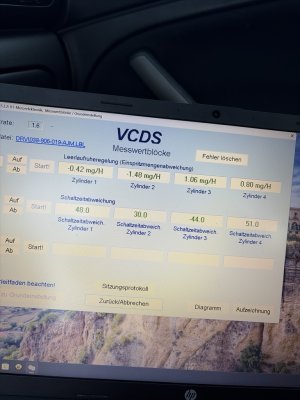

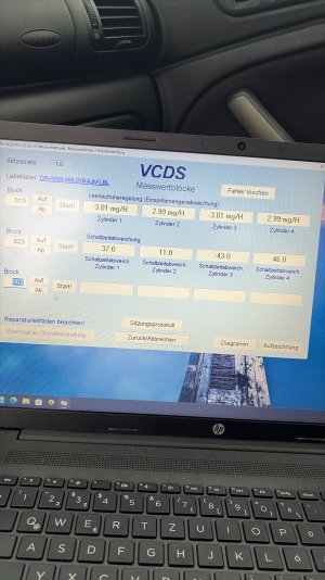

Hi,
Passat B5 1.9 TDI AJM 115 ps Motor.
Ich wollt in den AJM die ARL Düsen einbauen, hab mir im Austausch welche von Ebay gekauft und eingebaut. Danach gabs nen Runaway und ich hab mit 5 Gang Zündung aus, den Motor ausbekommen. Öl war voll Diesel, PDE‘s ausgebaut und gemerkt das eine Dichtung zuklein war.
Dadurch das Diesel im Öl war, knapp 12 Liter insgesamt, ist es natürlich durch die KGE zurück in die Ansaugung und dadurch gabs den Runaway. Also, Austausch Pumpe Düse zurück geschickt, Öl + Filter wechsel und mit Motorreiniger vorher gereinigt und durchgespült. Natürlich die Ansaugung plus LLK und Turbo gereinigt mit Bremsreiniger und Luft. Habe dann durch Kleinanzeige 4 ARL PDE‘s bekommen, zum Bosch Dienst auf den Prüfstand und siehe da, keine Mängel, Spritzbild i.O.. Neuen Dichtsatz eingebaut um den vorherigen Fehler zu vermeiden.
Eingebaut, Motor per Hand gedreht und PDEs eingestellt, natürlich mit 180° drehung zurück. Motor läuft, ruckelt aber. MWB 13 mit VCDS
Bild 1: Kalt
Bild 2: Warm
Jetzt nach dem Kabelbaum läuft er genauso.. Nockenwelle sieht noch Ok aus.
