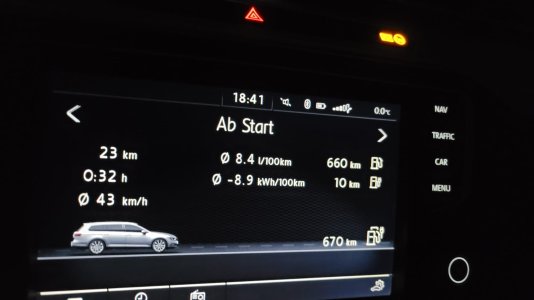

Kürzlich hat er mir auf 23 km satte 10Km elektische Reichweite in die Fahrbatterie reingearbeitet, mit einem entsprechend hohen Verbrauch von 8,4 L/100 km, auf einer Strecke, wo ich vorher vieleicht 5,5 L/100km verbraucht habe.

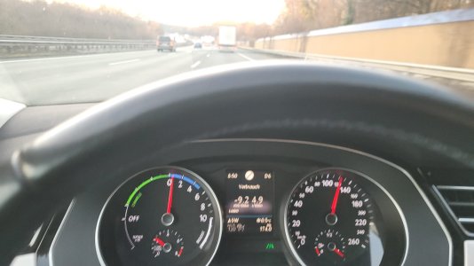

Vor allem auf kurzen un mittleren Strecken macht sich das extrem im verbrauch bemerkbar. Ich hänge ein Video an, wo der Verbrenner auf 3:38 Minuten 7x an und aus geht und man gut sehen kann, wie in den Betriebsphasen immer wieder relativ viel Strom erezugt wird. Außerdem noch Abbildungen von "typischen" Verbräuchen seit dem Batteriewechsel.
