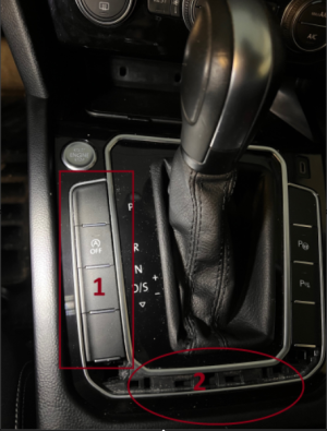

Liebe Passat-Freunde,
ich verzweifle langsam an dem Versuch, mein linkes Tastermodul neben dem DSG Hebel auszubauen (Nr. 1 im Bild).
Ich habe mir dazu schon VIdeos angesehen, die original VW Anleitung sowie meinen eigenen "Hausverstand" versucht zu nutzen...aber es funktioniert einfach nicht.
Die Blende hinter dem DSG Hebel habe ich schon entfernt (Nr. 2 im Bild), ich kann aber das Tastermodul nicht heraushebeln und mir ist auch schon die Nase, wo man mit der Zange reinfährt, abgebrochen.
Alternativ habe ich versucht, den Schaltsack auszuklippsen, um besser an das Tastermodul zu kommen. Aber auch hier funktionieren die Anleitungen nicht und ich kann da rütteln und drücken, da passiert einfach nichts *arrrr*
Blöderweise habe ich bis jetzt nur Anleitungen des B8 ohne QI Ladeschale gefunden. Mein Facelift B8 hat aber diese und vielleicht ist das auch der Grund, warum es nicht funktioniert. Kann wer von euch mir hier weiterhelfen?

So, ich hab es mit einem Workaround geschafft. Die seitliche linke Abdeckung des Mitteltunnels abgebaut und dann konnte ich von unten zusätzlich drücken und oben ziehen - ging extrem streng, aber jetzt ist das Modul entfernt und das neue verbaut.
