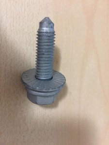

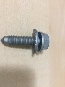

Hallo, ich habe eine Frage zur Befestigung der originalen VW Anhängerkupplung (Westfalia Nr. 321 534) am Längsträger mit den 4 Schrauben M10x35 10.9.
Könnt ihr mir sagen, ob bei euch auch solche Schrauben wie in den beigefügten Fotos dabei waren und mit welchem Drehmoment ihr diese angezogen habt? Meine Schrauben (wie abgebildet) wurden vom Vorbesitzer der AHK noch neu bei VW gekauft, jedoch hat dieser die AHK bei sich nie eingebaut. Leider ist ihm die originale Teilnummer nicht mehr bekannt. Sowohl der Flansch unter dem Schraubenkopf wie auch die nicht von der Schraube entfernbare U-Scheibe haben jeweils auf der Unterseite eine Ripp-Verzahnung. War das bei euch auch so?
Viele Grüße!

Als kleine Ergänzung der zwischenzeitlichen Recherche zu der angefragten Schraube: Es handelt sich um den VW Artikel: N 90 648 402.
