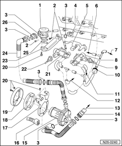

    Es geht speziell um die zu Leitung Druckdose einspritzleiste und Druckdose Ansaugbrücke .
  6. #5 03.06.2018
    -Mathias-
    Registriert seit:
    10.12.2017
    Beiträge:
    24
    Zustimmungen:
    Du hast nun eine Explosionszeichnung für alle Teile des Sekundärluftsystem.

    Das ist super danke dir,ist es denn baugleich.
    Ich frage nur weil meiner eine leiste hat und hier auf dem Bild sind zwei.:)
    Hättest eventuell zu den Zahlen noch die Bezeichnung .......bitte.....

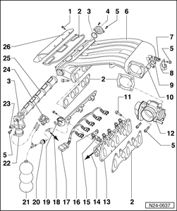

    Und hier noch von der Ansaugbrücke.

    Welche Leiste meinst du?
  10. #9 03.06.2018
    -Mathias-
    Registriert seit:
    10.12.2017
    Beiträge:
    24
    Zustimmungen:
    Es ist doch nicht schwer den Bezeichnung der jeweiligen Bauteile zuzuordnen. Mit welcher Bestimmung der Bauteil hast du Probleme?
