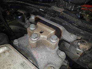

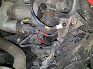

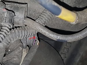

    die mit dem Pfeil markierte Leitung ist bei mir unter der Isolierung gerissen, Fehler P0238.
    Der ganze kurze
    Zweig des Kabelbaums war sehr auf Spannung. Ich werde ihn ohnehin verlängern.

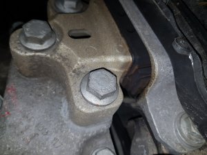

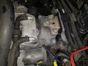

    Frage: Kann man anhand der Motorlagerbilder sagen ob es sich abgesenkt hat?
    Wenn das ML ok ist, dann wäre der Kabelbaum sehr auf Spannung montiert worden. Auf dem Bild ist er schon ausgeclipt und somit nicht mehr straff.
    Danke für Einschätzungen

    Da wird wohl nur Demontage und extern prüfen helfen.
    Oder so wie wir das gemacht haben, Haube auf und beim fahren unter Last, schauen.
