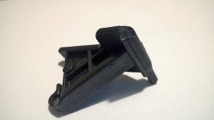

Bei meinem B7 ist das im Bild gezeigte Teil der Entriegelung (welches
den Druck der Taste aufnimmt und auf die seitlichen zwei Zapfen weitergibt) gebrochen.
Weiß jemand ob man das Teil einzeln kaufen kann (VW Händler sagt nein) bzw. einen Workaround, der ohne großes Bastler Talent umsetzbar ist?

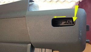

Hab inzwischen eine Lösung gefunden: ich hab die defekte Entriegelungstaste an der Laderaumabdeckung links ausgebaut. Durch das entstehende Loch hat man freien Zugriff auf den Innenraum. Mit einem Schraubenzieher kann man nun in die Mulde rechts drücken und die Verriegelung nach links aufschieben.
Siehe Bild.
