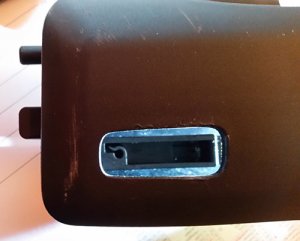

nachdem ich damals stundenlang versucht hatte, mit einem eingefädelten Draht die Verriegelungszapfen reinzudrücken (einer ist unten abgeschrägt) habe ich mit einem Schlitzschraubendreher so lange neben der Entriegelungstaste rumgestochert, bis ich die Verriegelung aufdrücken konnte. Da ist eine rel. starke Feder drin, aber wenn du die Verriegelung erwischt, kannst du sie nach innen aufschieben.

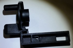

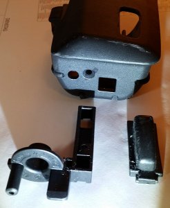

Gebracht hat es mir leider nicht viel (abgesehen davon, dass ich meinen Kofferraum wieder nutzen konnte :) ): da drin ist verdammt viel Plastik und es waren mehrere Haltenasen gebrochen. Wirklich reparieren konnte man nichts (zumindest ist mir nichts eingefallen, wie man das stabil wieder hinbekommt). Ich hab deshalb bei div. Kleinanzeigen-Anbietern gesucht und in der Bucht ein neuwertiges Rollo für 80€ (inkl. Versand aus Deutschland) gefunden. Das alte liegt noch immer im Keller als Ersatzteilspender. Ich hab das nochmal zerlegt und ein paar Fotos gemacht, vielleicht helfen sie Dir ja weiter.

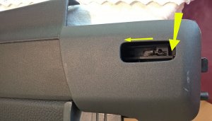

Danke für den Tipp. Der hat mich auf folgende Idee gebracht, die funktioniert: ich hab die defekte Entriegelungstaste an der Laderaumabdeckung links ausgebaut. Durch das entstehende Loch hat man freien Zugriff auf den Innenraum. Mit einem Schraubenzieher kann man nun in die Mulde rechts drücken und die Verriegelung nach links aufschieben.
Siehe Bild.
